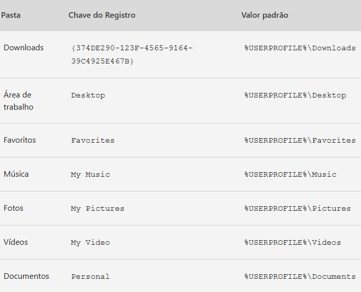

Consulte a tabela a seguir para encontrar a chave do registro para a pasta que encontra esse problema e alterá-la para o valor padrão.
Reinicie o processo Explorer.exe para fazer com que as alterações entrem em vigor. Para fazer isso, você pode usar uma das seguintes etapas:
Reinicie o processo no Gerenciador de Tarefas.
Saia e entre.
Reinicie o computador.
