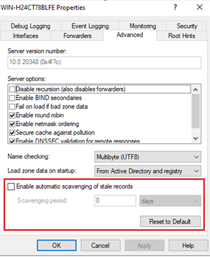

Para que a eliminação entre em vigor, ela deve ser configurada em três níveis: registro, zona e servidor. Para obter mais informações, consulte Configuração de eliminação de DNS. Se algum desses níveis estiver faltando, a limpeza não ocorrerá.

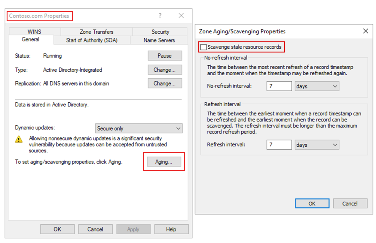

Nível da zona:

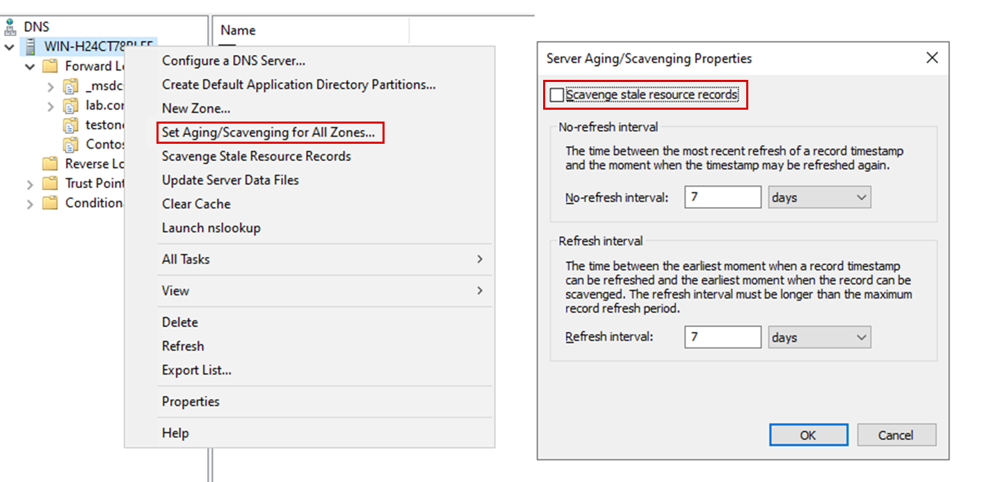

Nível de todas as zonas:

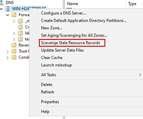

Considere iniciar manualmente a eliminação para testar sua funcionalidade. Isso resultará na exclusão instantânea de registros somente se a eliminação tiver sido executada automaticamente pelo menos uma vez neste servidor. Para obter mais informações, consulte Eliminação automatizada e iniciada manualmente.
