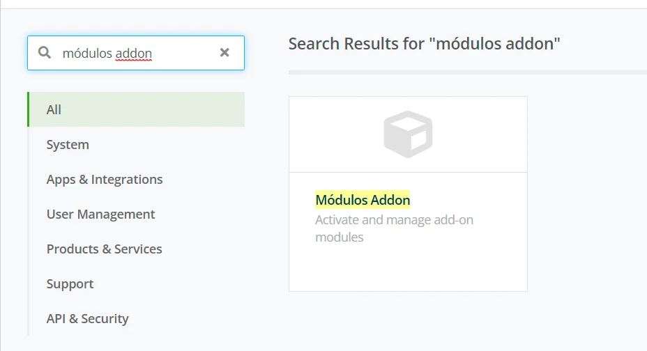

Passo 3 | Ativando Módulos Addon
Na página seguinte, vá até o campo de pesquisa (na lateral esquerda da tela) e digite o termo “Módulos Addon” (para ativar os módulos complementares). Depois, clique no card que aparecerá com esse mesmo nome.

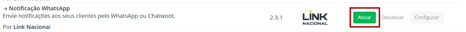

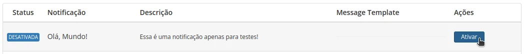

Passo 4 | Concluindo a ativação
Na página dos módulos complementares, procure na tabela o módulo Notificação WhatsApp. Depois, clique no botão Ativar.

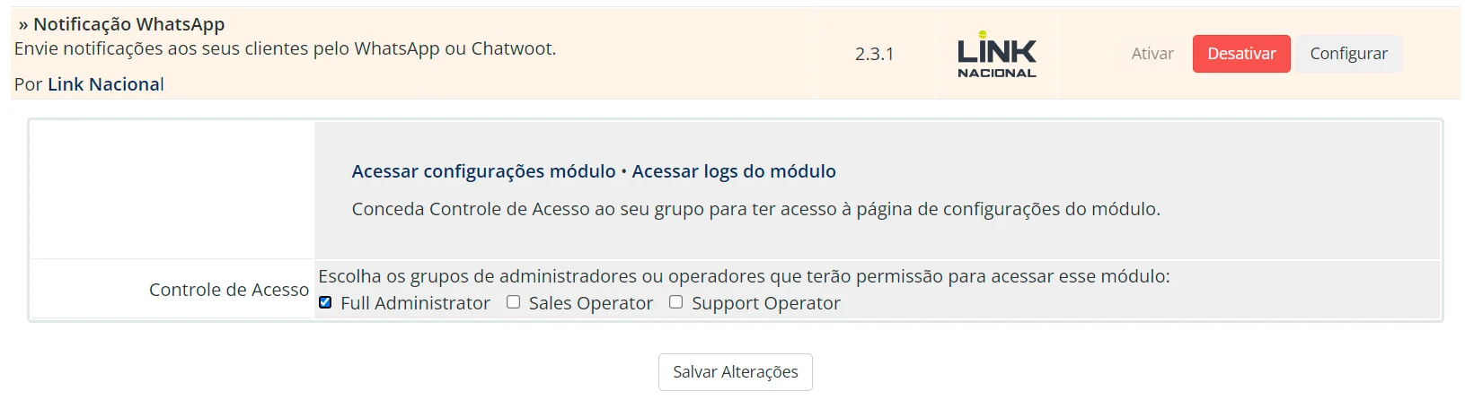

Defina primeiro quem terá acesso à página de configuração do módulo. Para isso, clique no botão Configurar e escolha entre: Administrador, Operador de venda e Operador de suporte. Para finalizar essa parte, clique no botão Salvar alterações.

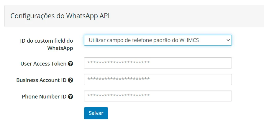

Passo 9 | Preenchendo os campos
Dentro da página das configurações do WhatsApp preencha os campos:
ID do campo personalizado do número do WhatsApp no perfil do cliente;
Token de acesso do usuário: preencha com o seu token de acesso à API do WhatsApp;
ID da conta comercial: preencha este campo com o número identificador da sua conta no WhatsApp Business;
Identificação do número de telefone: preencha com o número de telefone usado na sua conta do WhatsApp Business.
Passo 10 | Salvando as configurações
Clique no botão Salvar para concluir a configuração do módulo de notificações via WhatsApp.

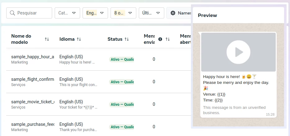

Passo 11 | Message templates
Os templates na API WhatsApp Cloud da Meta se referem a formatos de mensagens predefinidos que são usados para enviar mensagens automatizadas, estruturadas e consistentes por meio do WhatsApp. Esses templates são projetados para simplificar a comunicação com usuários, clientes ou clientes, fornecendo uma maneira padronizada de transmitir informações ou atualizações. Veja como criar. https://www.facebook.com/business/help/ ... 3877102343

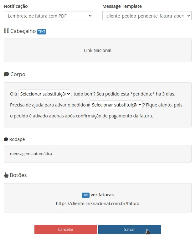

Passo 12 | Configurando o WHMCS WhatsApp Message template
É chegada a hora de realizar a configuração da notificação utilizando o modelo de mensagem do WhatsApp API. Ao criar o modelo de mensagem no Meta, é possível estabelecer parâmetros que serão substituídos pelos dados do sistema do WHMCS.
Você pode selecionar o idioma que deseja que as notificações sejam enviadas. Cada template pode ser traduzido para diversos idiomas:

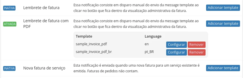

Após a criação dos modelos de mensagem no Meta, é o momento de vinculá-los ao WHMCS, permitindo que sejam acionados de acordo com as notificações ativadas. Após a instalação das notificações disponíveis para download gratuito no Github, ativá-las é simples: basta clicar no botão ‘Ativar’. https://github.com/LinkNacional/whmcs-w ... A7%C3%B5es
Passo 14 | Notificações WHMCS com WhatsApp
Agora é o momento de configurar a notificação utilizando o modelo de mensagem do WhatsApp. Ao criar o modelo de mensagem no Meta, é possível definir parâmetros que serão substituídos pelos dados do sistema do WHMCS. Esses parâmetros podem ser personalizados no cabeçalho, corpo e nos botões da mensagem. Após a configuração com os parâmetros desejados, basta clicar no botão ‘Salvar’.

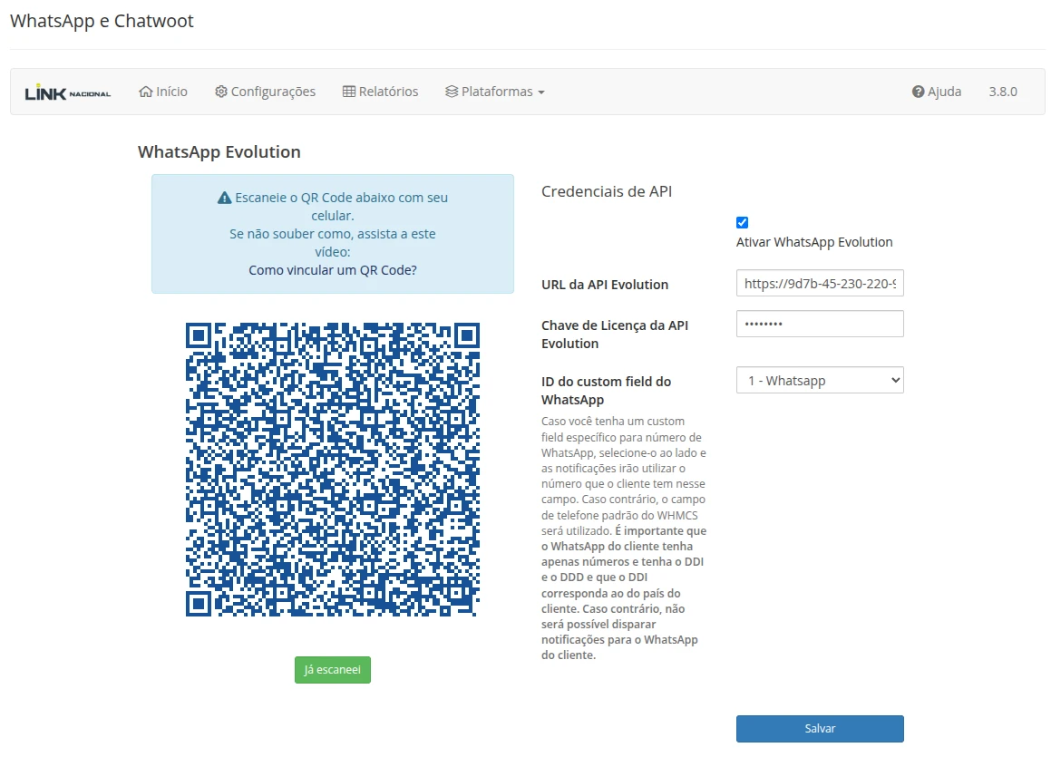

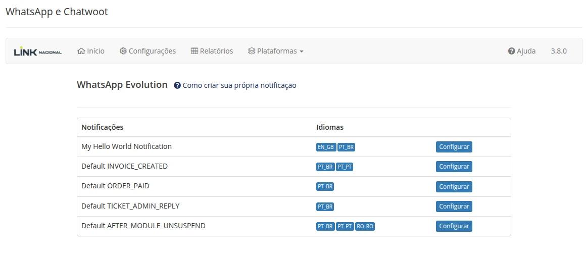

Notificações WHMCS com Evolution WhatsApp
Agora é hora de configurar as notificações utilizando a Evolution API . O processo com a Evolution é mais simplificado, mas será necessário fornecer algumas informações essenciais: o URL da API da Evolution, a chave de licença da API e a definição do campo do WhatsApp. Após adicionar as informações, salve-as. Se tudo estiver configurado corretamente, será exibido um QR Code para que você realize a leitura diretamente no seu WhatsApp.
Mensagens de Notificações WHMCS com Evolution WhatsApp
Para criar as mensagens de disparo, o processo é realizado diretamente no módulo. Acesse a aba Plataforma > WhatsApp Evolution > Notificações .

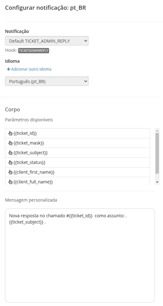

Criando ou Editando as Mensagens de Notificações
O primeiro passo é clicar no botão Configurar na lista de notificações. Isso permitirá iniciar a criação, edição ou adição de mensagens em outro idioma.
Criando uma Nova Mensagem de Notificações

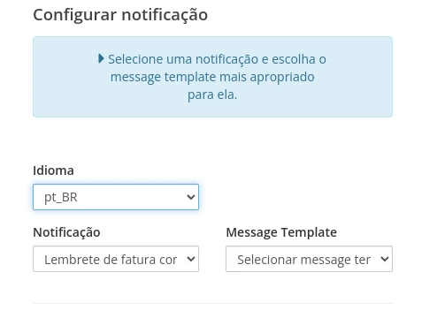

O primeiro passo é clicar no botão Configurar na lista de notificações. Ao criar pela primeira vez, você precisa selecionar o idioma da mensagem.

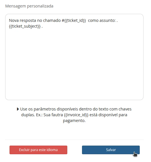

Após selecionar o idioma, o campo de mensagem será disponibilizado para a criação da notificação. É possível utilizar parâmetros do próprio WHMCS dentro da mensagem. Veja um exemplo na imagem abaixo:
Após preencher a mensagem, clique em Salvar para que ela fique disponível no idioma selecionado anteriormente. A notificação será configurada de acordo com o hook especificado. No exemplo, ela será usada toda vez que um usuário responder a um chamado.
Adicionar Novo Idioma para a Mensagem
Para adicionar um novo idioma, após salvar a mensagem pela primeira vez, será exibida uma opção para incluir outro idioma. Basta clicar no link para criar a mensagem em um idioma diferente para a mesma notificação (Hook).
Clique em Salvar para que o novo idioma seja adicionado como opção da notificação. A notificação será utilizada com base no idioma definido no perfil do cliente. Por exemplo, se o perfil do cliente estiver configurado em inglês e a notificação incluir inglês e português, a mensagem será enviada no idioma inglês.
